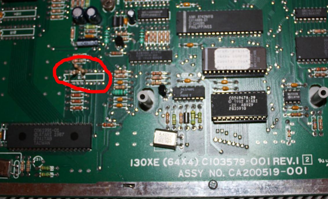

Ich habe ein 800XE mit dem Board CA200519. (Freddy und 2 RAMs). Würde es reichen, wenn ich wie auf dem 130er einfach zwei RAMs und die fehlenden Kondensatoren einlöte? Wenn ich die ganzen Texte aus dem Internet so richtig verstanden habe, dann sollte das Board darauf vorbereitet sein und auch kein neues BASIC ROM oder andere IC benötigt werden.
Ist das so korrekt? Und wenn ja, welche Werte haben die Kondensatoren direkt an den RAMs?

Die EMMU kommt an die Stelle, wo die drei "gekreuzten" Widerstände (siehe Foto) stehend gelötet sind. Diese müssen raus und dann am Besten einen IC-Sockel rein und dann die EMMU rein.
Plus die beiden x464 RAM´s noch und dann hast du deinen 130 XE 😉

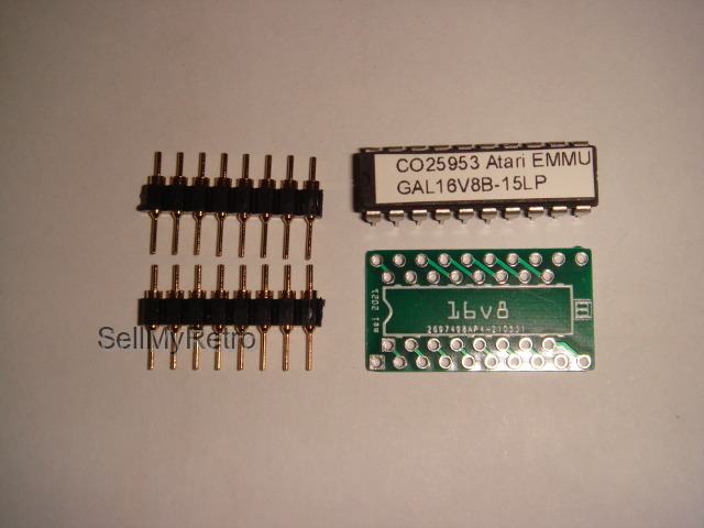

Die polnischen "Kopien" so wir du sie nennst 😉, tun es auch 😉 ! Das sind halt die "selbstgebrannten" GAL-Versionen im 20Pin-Gehäuse. Die kannst du ohne zögern nehmen...
Sowas hier .z.B.

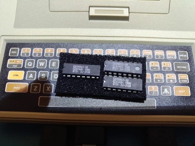

Ich selbst habe die originalen 16Pin-Versionen (derzeit noch 3 Stück im Bestand)

Ein 74LS95 ist zwingend erforderlich, wenn man die EMMU gegen ein 16V8 GAL tauscht und dieses pinkompatibel haben möchte, sprich, den ohnehin vorhandenen 20 poligen "Sockel" dafür nutzen. Bei den XE Mainboards mit 16 DRAMs ist ja auch ein Steckplatz für den 74LS95 vorgesehen, bei der 4 DRAM Version allerdings nicht.
Die polnische Lösung verwendet die Adapterplatine, DANN kann man das Ganze auch ohne 74LS95 realisieren. Grund ist der., daß das HALT Signal gelatcht werden muß, um den XE / Compy-Shop Modus zu ermöglichen. Dazu muß das GAL16V8 aber im Registered-Mode programmiert werden und Pin 1 kann nicht mehr für A14 (Originalbelegung EMMU) genutzt werden. Dafür die Adapterplatine.

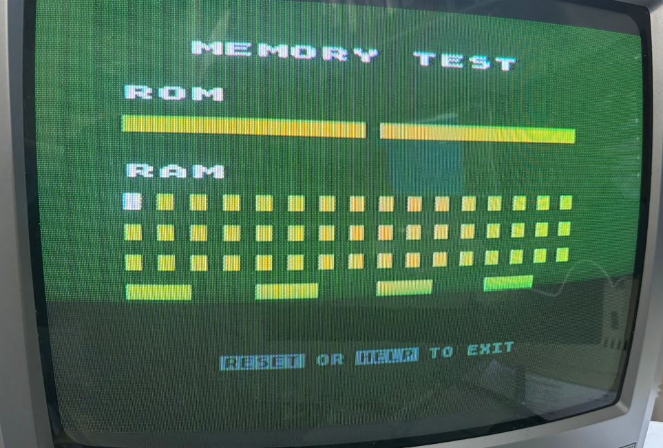

Sehr schööön!! Das sieht doch gut aus 🙂 😎 !
Und ich freue mich, weil ich noch weiß, dass du am Anfang frustriert warst und es dann lieber bleiben lassen wolltest, aber dann konnte ich dich doch zum Umbau motivieren 😁 .
ähmm... jetzt bin ich etwas verwirrt! Diesen Selbstest mit den 4 zusätzlichen Balken habe ich noch nie gesehen! Weder bei meinen ersten Atari 130XE 1987 noch bei dem den ich hier habe! Ist das ein original OS ROM?
mega-hz schrieb: ähmm... jetzt bin ich etwas verwirrt! Diesen Selbstest mit den 4 zusätzlichen Balken habe ich noch nie gesehen! Weder bei meinen ersten Atari 130XE 1987 noch bei dem den ich hier habe! Ist das ein original OS ROM?
Ja, das ist die OS Rev. 3
Liebelein01 schrieb: Hallo zusammen,
ich denke, das hat geklappt 😀

Sehe ich auch zum ersten mal.
Die übrigen 4 Balken stehen für die 4x 16k Test, nehme ich an.

Ja, die vier extra Balken stehen für die vier extra 16kB RAM-Blöcke.
Es ist aber leider ein Fehler im ROM drin: Es werden nicht Bits 2 und 3 getestet, sondern Bits 1 und 2.
Mathy schrieb: . Hallo Erhard, Leute
Im AA Forum gibt es das gefixte XL OS Rev. 3 ROM, wo genau dieser Fehler behoben wurde. Anstelle des fehlerhaften original ROMs würde ich also empfehlen, diese gefixte Version hier hochzuladen. Es sei denn, Atari hat was dagegen (die haben ja immer noch die Rechte an diesen ROMs)...

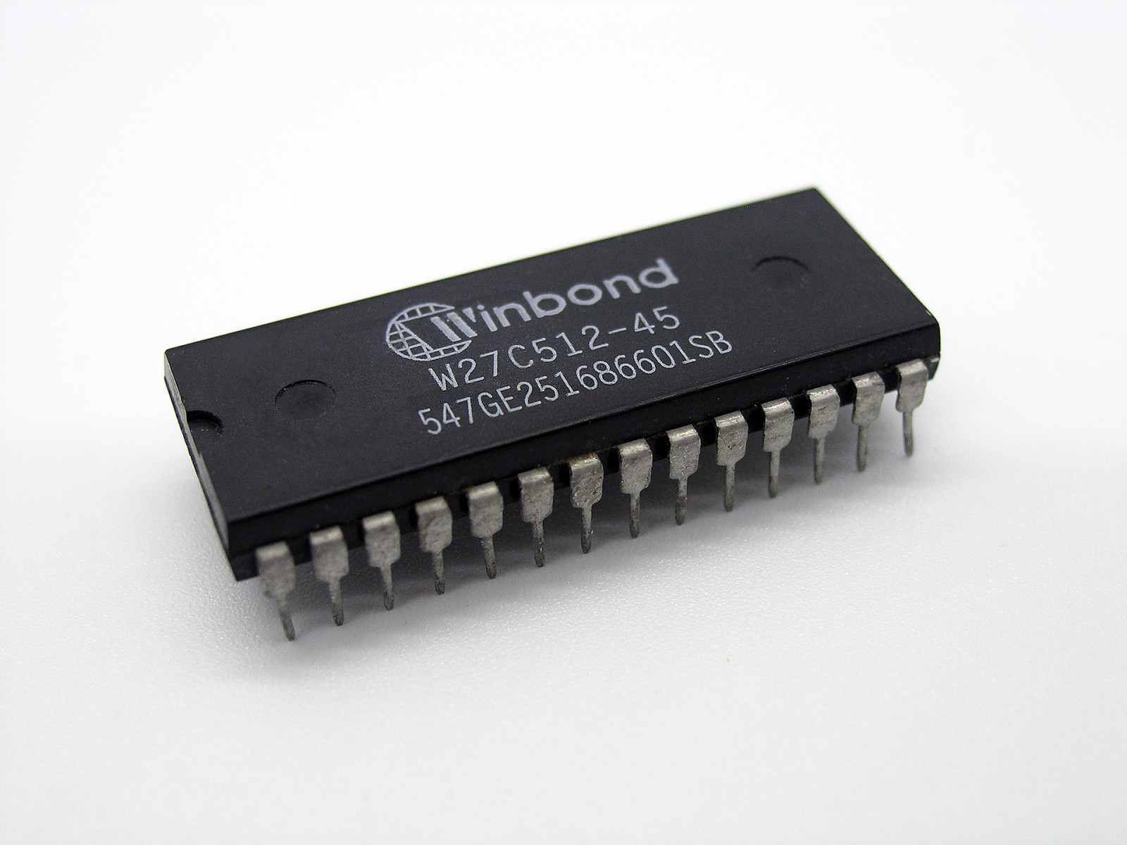

Ansonsten machts ggf. auch Sinn, einen größeren EPROM(256/512) nehmen, dann kann man 2 (bzw. 4) verschiedene OS´e reinpacken und umschalten.

Übrigens geht neben den 27128 auch die "CMOS" Varianten also 27C128. Auch kann man Problemlos die 256er und 512er Variante nehmen. Wer nicht genau weiß, an welche Stelle bei den größeren die OS-Datei gespeichert werden soll, beschreibt einfach das OS dann 2x (beim ..256) oder 4x (beim ...512) hintereinander ab.
$00000-$03FFF - OS 1
$04000-$07FFF - OS 2
$08000-$0BFFF - OS 3
$0C000-$0FFFF - OS 4*
Wird ein 27512 EPROM ohne Umschalter verwendet, dann wird das OS4 geladen
Und wer das EPROM öfters neu beschreibt und keine Lust hat diese immer mit einem UV-Löschgerät zu löschen kann auch EEPROMS einsetzen, z.B. Winbond W27C512 W27C512_1-1600x1200.jpg
